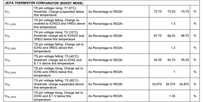

我发现我们有两种方法可以监控充电器 bq25887 IC 温度。
  1. 一种是检查 NTC 状态。 (正常、暖、冷、冷、热)
  2. 另一个是检查 TS ADC1 &ADC0寄存器。 它可以显示参考 JEITA 标准的百分比。

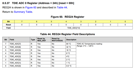

下面是我从数据表中了解的内容。 请举一个例子。 如果我们想从充电器读取25度、我们如何读取?
准确度如何?
很抱歉、我们没有任何 i2c 体验。  表42中的描述 对我们来说不清楚...

    假设 TS 引脚连接到电池的热敏电阻、TS_ADC 寄存器用于提供电池温度。  理论上、您可以使用 IC 附近的热敏电阻来测量 IC 温度、但充电器会根据该温度自动更改电流和/或电压调节、因此不建议这样做。
    TDIE_ADC 是 IC 裸片温度、是获取 IC 温度的最佳方法。
    我们不会在数据表中为任何通道指定 ADC 精度%/范围。  TDIE_ADC 的 LSB 为0.5C。  尽管我无法对其进行保修、但根据基准测试、ADC 似乎处于大约2摄氏度的范围内

    在我查看表44之后。 表43。 我发现我们只能读取0.5、1.2.4.8.16.32.64度?
    如果我想读25度、但无法获得该信息、这意味着什么?
    我的理解是否正确? 再次感谢您的回复。

    您好、Jim、
    这些值加在一起。  如果该寄存器是01010001,则其0*64+1*32+0*16+1*8+0*(4+2+1)+1*0.5 = 40.5C。
