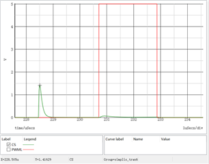

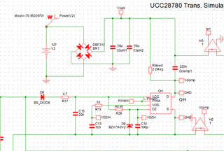

大家好、尊敬的专家。 我使用 simplis 中提供的官方 UCC28780仿真电路进行仿真。 当我使用直流电源时、电路可以正常工作、 VCS 在第一个2μs PWML 波形期间可以达到大约0.28V。
直流源仿真图和波形图如下所示。
但是、当我将直流电源更改为交流电源、即50Hz 交流电源而不更改任何其他电路时、仿真电路无法正常工作。 在第一个2μs PWML 波形出现期间、VCS 无法达到0.28V、电路不再正常工作、 然后、我观察大容量电容的电压、在2μs PWML 的第一个脉冲期间、大容量电压值非常小、因此我猜 UCC28780由于欠压而无法正常启动、这种情况应如何处理、 是否可以延长 UCC28780的启动时间? 谢谢。
    你(们)好
    最长导通时间在启动期间限制为2us,您可以参阅有关 tcsF1的数据表说明。
    您需要了解 Vbulk 为何非常小,当电感和导通时间固定时,VCS 取决于 Vbulk。
