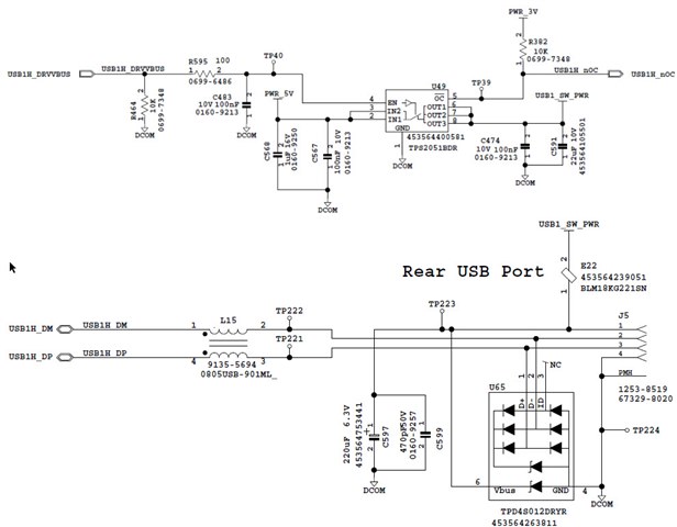

大家好、
我的定制 PCA 上有3个 TPS2051BDR 组件、最近我发现所有3个组件在 PCA 上均已损坏。
您能否根据我在下面描述的故障特征提供一些调查想法、非常感谢!
这 3个部件单独损坏、间隔约为1-2周。
2.  3个组件的详细故障特性如下:
  #1:输出电压低至1.95V、不受 EN 引脚控制、在 PCA 加电后跟随输入电压(5.0V)。 EN 引脚和 NOC 引脚的行为正常。 我们测量了引脚对引脚阻抗。
PIN_2至 PIN_1 (Vin 接地):  ~29 Ω
PIN_2至 PIN_6 (Vin 至 Vout):     ~21 Ω
PIN_6至 PIN_1 (Vout 接地): ~9  Ω
PIN_4至 PIN_1 (EN 至接地):  过载(超过100m Ω)
PIN_5至 PIN_1 (NOC 至接地): 过载
  2:正常工作超过10个循环通电、板载故障组件#1 (相同的输入电压电源)。 直到 PCA 供应商报告在维修#1时#2也出现阻抗错误。
PIN_2至 PIN_1 (Vin 接地):  ~118 Ω
PIN_2至 PIN_6 (Vin 至 Vout):     ~97  Ω
PIN_6至 PIN_1  (Vout 接地): ~33  Ω
 3: 当 PCA 供应商维修 1号和2号时,即使 是综合 ICT 和 FCT 也没有发现任何问题。 更换了故障#1和#2后 ,此 PCA 正常工作  超过10个电源循环,然后找到#3          故障:向输入电压提供5V 电源时、EN 引脚和 NOC 引脚本身将分别达到4.5V 和4.7V (无需外部控制)、输出电压将达到4.8V。 但引脚到引脚的阻抗似乎是如此       正常。
PIN_2至 PIN_1 (Vin 接地):  过载
PIN_2至 PIN_6 (Vin 至 Vout):     ~27K  欧姆
PIN_6至 PIN_1 (Vout 至接地): 过载
3.原理图 如下所示:

    您好、Liu、
    配置看起来正常。 请检查:
    电压是否超过 TPS2051B 引脚的绝对值。 例如降压转换器的高电压。
    2.检查输入和输出电容器是否靠近引脚。

    您好、Ziv、
    感谢您的供应。
    1.不 未发现电压超过/毛刺脉冲。 Vin 斜坡稳定、如下图所示。
    您好、Ziv、
    感谢您的供应。
    2.是的。 如下所示。

    您好、Liu、
    您的意思是修复#1和#2? 更换它并更换新 IC? 然后损坏了吗?
    1.使用单独的直流电源而非降压电源为 TPS2051的 VIN 供电、并循环通电以检查是否存在相同的问题。
    2.使用原始配置为 IC 供电、并尝试捕获输入电压触发器、以检查是否超过输入引脚的绝对值。

    您好、ziv、
    我总结了最新状态、希望清楚:1个 PCA 上的3个组件逐一损坏、我们逐一修复(更换为新 IC)。 到目前为止、这些新 IC 正常工作、我们在其他 PCA 上没有发现相同的问题。 对我来说、我想排除它是由某种设计问题引起的。
    关于您的问题:
    1.修复了这3个组件后,即使是原始配置,我们也无法重现问题。
    2.我测试了很多次,但没有发现电压超过。 不过、我会继续观看。

    您好、Liu、
    一般而言、根据我的经验、这是由 ABS 损坏或 IEC ESD 造成的。 但从您的布局来看、我认为电容器足够靠近引脚。 请确认损坏来自客户侧或在组装过程中。
