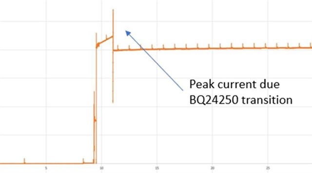

客户报告说、当 VBAT 在大约3.3V 至3.4V 的电压下通过 Vsysmin 时、BQ24250从线性模式切换到 PWM 模式时、电流将出现尖峰。
我们知道这是预期行为。 团队能否帮助告知此过渡期间电流尖峰的最长持续时间是多少? 假设充电电流为1.5A 和1.6A 条件。

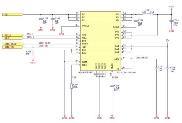

原理图组件符合数据表中的建议。
Mike
    尊敬的 Mike:
    正如您提到的、该尖峰不是需要的、而是预期的。  我没有关于尖峰持续时间的任何数据、但它与 BATFET 从线性稳压变为完全导通相关、因此应该很快。
    Jeff
