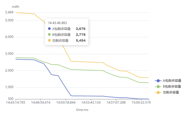

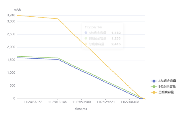

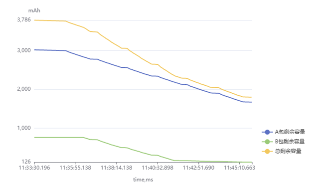

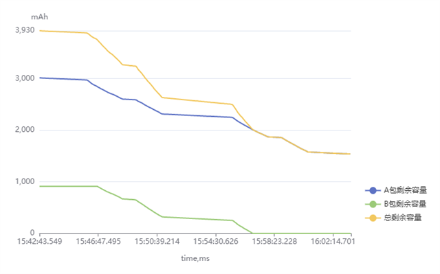

 我们有4个电池组、它们在放电时具有异常的 RSOC 和 RemCap 数据。 有两种异常性能:
 );放电开始时、初始 RemCap 过低(通常为3000+mAh,、但在这些情况下为1000mAh
 2. RSOC 和 RemCap 下降过快,有时跳至0。
 以下是:以下的一些日志图
我们回忆一下这些电池并在实验室中进行一些测试、其中一些可能 会再次出现问题、bqstudio 日志文件如下所示:

    您是否在正常和异常测试中使用相同的负载? 从提供的数据来看、B 的平均功耗变化幅度比 A 中的数据大得多。NoLoadRemainingCap 对于 A 和 B 数据看起来是相同的。 此外、在 gg.csv 文件中 、B 的参数"Max Avg I Last Run"和"Max Avg P Last Run"几乎是 A 的两倍。由于监测计配置为使用负载模式= 0和负载选择= 7、   计算剩余容量时、会考虑"Max Avg I Last Run"。

    我们非常确定我们对两个电池使用相同的负载。
    我们在 这些测试中使用了可编程电子负载、日志文件"440-A-x"和"440-B-x" 是由同一个加载程序生成的。 它可以通过当前日志 数据进行证明。
    我们在这些测试之后读取 gg 文件,这些文件的创建时间就证明了这一点。
    我们不知道 为什么在同一负载下 A 和 B 之间的"Max Avg I Last Run"不同、这可能是 此问题的另一个现象? 我不知道。
    但我不认为这是这个问题的根本原因,因为如果是这样,我们应该在我们的领域里发现很多异常情况,但我们只找到4个。
    想只有更大 的"Max Avg I Last Run"无法使 RM 快速下降、即1000至300、甚至为0。
