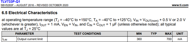

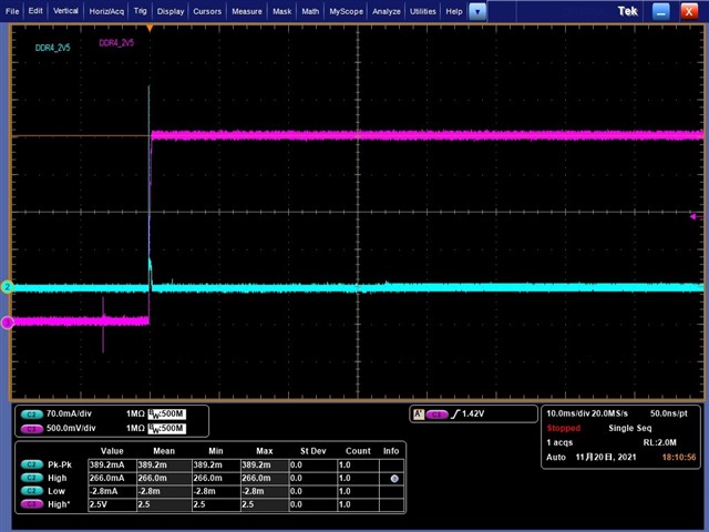

客户使用 TLV73325PQDBVRQ1输出2.5V 电压、在测试加电时、这里是高于390mA 的电流(绿色电流)。
是否会有风险? 如何解决?
    尊敬的 Amelie:
    TLV733P 的电流限制范围为360mA 至700mA、因此390mA 不是问题。
    如果您出于系统级原因想要减小此电流(可能是 Vin 下降导致系统中出现其他问题)、则需要减小输出电容。 这是因为启动时的电流将是 Iout=COUT*dVout/dt、并且 Vout 斜坡速率由内部电压基准的上升设定、所以只有改变 Cout 才会改变启动时的浪涌电流。
