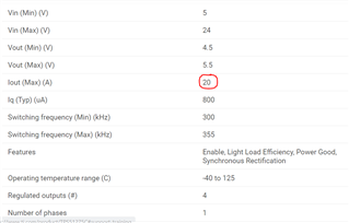

大家好、
我始终假设输出电流最大值受外部 FET 的限制、但 TI.com 显示 TPS51275C 的 Iout 最大值为20A、想知道原因吗?
我们可以将其用于30A 吗?
BTW、为什么输出固定在3.3和5V?
Fred
    您好、Fred、
    输出电压固定为3.3V 和5V、因为该器件主要用于笔记本电脑中的3.3V 和5V 电源轨。
    对于输出电流高于20A 的应用、数据表中没有直接限制。 原则上、它应该能够在30A 电流下工作。 在实际应用设计中、Rtrip、L/C 设计可能会有一些困难。
    在我遇到的某些情况下,如果客户希望选择 Rdson 非常小的电源 Mos,则有时 VTRIP=IOCL*Rdson 可能小于 VTRIP_LOLIMIT。 由于 RDSon 值本身非常小、因此 RDSon 随温度变化对 IOCL 电流变化的影响更大。 通常、我们希望最低 IOCL (具有最大 Rdson 的 OCL)高于最大输出电流额定值、这会使最高 IOCL (具有最小 Rdson 的 OCL)大得多。 由于我们建议选择电感器以使其饱和电流额定值高于最高 IOCL、因此有时很难选择合适的电感器。
    最重要的是、产品页面中提供了20A 最大电流、因为这是该器件的大多数用例。 如果客户希望在30A 应用中使用它、如果应用设计能够通过所有验证项目、我就不会再担心了。
