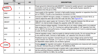

             根据每个器件数据表、有提到电源接地和信号接地路由技术、是否需要为每个器件提供单独的接地。 可以使信号接地对所有器件通用、或使电路板的所有接地都通用、我认为它提供到每个点的最低阻抗路径。
请查看应用方框图以了解详情、
和
TI 提到布局设计指南 IC、
1.如果我使所有接地电源和信号都为电路板通用、该怎么办?
2.如果使所有信号接地与电路板共用该怎么办。
3.我的电路板尺寸为70mmx90mm、希望保持紧凑、接地布线的解决方案是什么?

    不同的器件有不同的建议。 通常、建议遵循数据表。
    对于 BQ25730、我们建议将 PGND 和 AGND 分开、因为事实证明、PGND 可用于 EVM、并且将为客户提供更好的成功实现其设计的机会。 但是 、最终由系统设计人员来考虑风险/优势、并决定如何进行设计。
