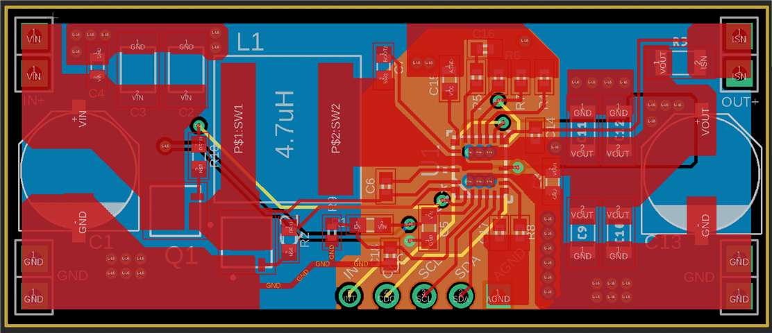

我制作了一个基于 TPS55288的小电路板、与 EVM 非常相似。 相同的组件、尽可能靠近布局指南。 它最初在 Vin=12V 和 Vout<12V 时工作。 但是、一旦我超过该值、Vout 和 GND 之间就会出现短路(已测量、IC 报告短路)。 我假设故障在我进入升压模式时立即发生。
原因可能是什么? 是否有任何有关要检查的内容的指针?
Beau
    您好、Beau、
    您能否在 E2E 上分享完整的原理图和布局? 我们将对其进行检查。
    我注意到我在 Vin 而不是 Vcc 处连接了 GND 和 AGND。 以紫色圆圈标记。 这是否会导致问题?
    欢迎所有反馈。 感谢您检查我的设计。

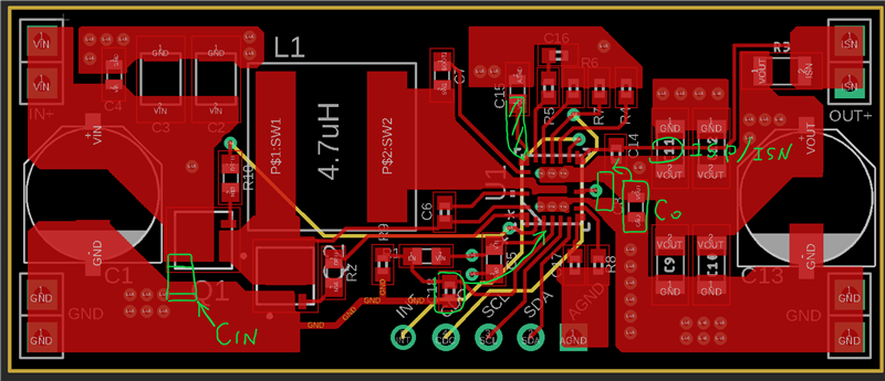

    感谢您分享布局、以下是我对布局的评论:
    需要将输入陶瓷电容器靠近高侧 FET 漏极和低侧 FET 源极放置、以使降压桥臂开关环路面积最小。
    2.将陶瓷电容靠近 PIN3 VIN 引脚。
    3.将输出陶瓷电容 C8移至更靠近 IC VOUT 引脚和 PGND 引脚的位置。 目前、它离 IC 太远。 如果可能、在底层添加另一个陶瓷电容器、并靠近引脚26和引脚24过孔。
    4.加宽 VCC 布线宽度。
    5.必须使用开尔文连接来连接 ISP、ISN 布线。 否则、它将产生噪声并影响输出电流感应精度。
    6、AGND 和 PGND 连接对本器件非常重要。 建议将 AGND 平面和 PGND 平面连接在 VCC 电容上。
    非常感谢! 我将在下一个设计版本中包含您的所有意见。
