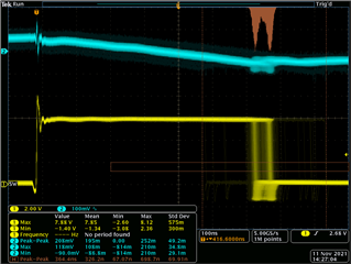

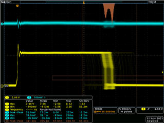

大家好、我在使用 TPS546C20A 的多个设计中寻找有关抖动相关问题的建议。 我的开关节点抖动不仅过高、而且表现为双模分布模式、就像稳压器在2个占空比之间变化一样。 输出纹波、稳压和瞬态看起来不错。 效率也很高。 我的所有板上都发生了这种奇怪的抖动现象。
我已经尝试将环路带宽减小到1/10 fsw、抖动 pk-pk 略有减少、但双模分布模式仍然存在。 我还尝试尽可能多地增加输入电容(~1mF)、并将9V 电池用作最干净的直流输入源、但没有效果。 知道了 输入前馈特性后、 如果给定更高的输入、抖动 pk-pk 也会降低、但开关节点抖动仍然存在双模分布。 我在这里是否遗漏了什么?
  • 标称输入电压:7V
  • 开关频率:300kHz
  • 输出电压(在单独的设计中存在相同的问题):3.3V、1.2V、1.0V、1.05V、1.35V
  • 目标环路带宽:~60kHz (需要更高的穿越频率以满足瞬态负载要求)
无负载
5A
    您是否会介意分享原理图和布局以便我们进行审阅?
