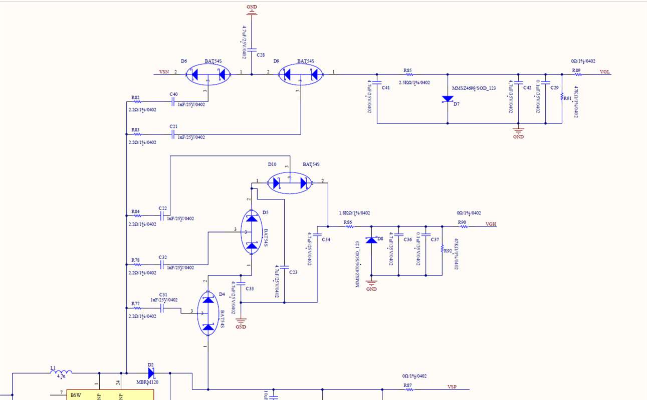

客户正在寻找 PMU。 要求如下。 请帮您推荐。
输入电压3.3V、输出4通道、VSP 5.5V 60mA、VSN - 5.5V 50mA、VGH 18.5V 低于10mA。 VGL - 11.5V 低于10mA

    此应用需要双极源极和栅极电源、我们没有一个器件可以实现这一点、但我们有 TPS65131、它可以与外部分立式电荷一起使用来生成这四个电源轨。 有关此类应用的示例、请参阅以下链接中的 TI 设计。
    https://www.ti.com/tool/PMP9780

    请帮助检查客户的原理图

    我回顾了原理图、TPS65131部分看起来不错。 对于电荷泵级、整体拓扑看起来是正确的、但与参考设计相比、客户对正负电荷泵使用了一个额外的级、并使用了稍微不同的调节电路。 这应该是可以的、但一旦电路板进入、就需要进行彻底的验证。
