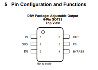

器件型号:TPS791
引脚4被称为旁路、但运行是否需要该引脚? 如果我没有连接电容器、我的假设是该引脚接地?
    尊敬的 TJ:
    旁路引脚连接到内部电压基准的输出、因此将其接地会导致器件无法导通。 如果您不需要额外的噪声滤波、可将旁路引脚保持悬空。
    Nick
