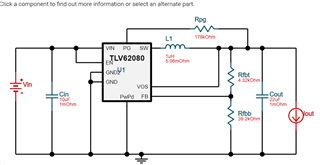

我使用 TLV62080转换器从3.0V 输入获取0.5V 电压。 我使用 webench 来选择所需的分立元件。 我的问题是、如果我想为多个负载使用0.5V 输出电压、我可以将其拆分为所有四个负载吗? 我应该为每个负载连接电感器和电容器吗?

    如果所有4个负载的总负载电流等于或小于2A、并且输出电压相同、为其供电的输出电压为0.5V、则只需要一个 TLV62080降压转换器(参考下图)。 此外、该器件只能与一个电感器(单相降压转换器)配合使用、但只要不超过100uF、它就可以支持多个并联的输出电容器。

    我还有一个问题。 我将通过另 一个(TPS62913)获取该转换器的3.0V 输入电压。 我们可以为每个负载使用电感器。 建议在连接多个负载时执行此操作。 然后、我能否通过电感器向转换器 TLV62080施加3.0V 输入电压。 它可能会起作用、因为它是一个输入。 但我想澄清一下。

    抱歉、我不清楚电路实现。 TLV62080需要将一个电感器连接到 SW 引脚才能正常运行。 无法在 SW 引脚上连接多个电感器来生成独立的 Vout 电压轨。
    无论如何、您能否提供您建议的电路的方框图以便更好地理解?

    是的、我只有电感器连接到 SW 疼痛。 我将讨论输入电压 Vin。 对于该 Vin 引脚、我想通过 LC 网络应用 Vin。 我这么做是因为电压来自另一个为多个负载馈电的转换器。 TLV62080是这些负载之一。 它属于原理图的上一部分。 您可以查看所附的图。

    是的、您的电路完全正常。
