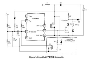

UCC28070A 是否可用于 PFC ZVS/ZCS 架构? 或者有任何解决方案可用于此拓扑? 谢谢!

    您能否澄清"PFC ZVS/ZCS 架构"的含义? ZVS 通常与 LLC 相关。
    如果通过 PFC ZVS、您指的是与 PFC 配对的 LLC:
    请告诉我这是您想要的。
    尊敬的 Ray:
    我的意思是如下所示。
    您好、Jimmy、很遗憾、这不是我们可以使用 UCC28070来实现的。
    射线
