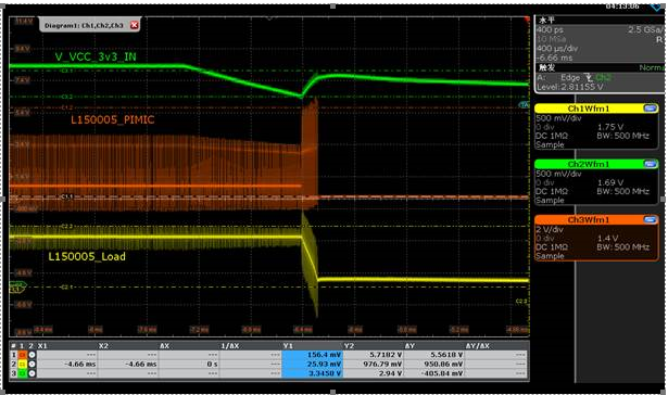

我 的客户正在测试系统断电后的波形。  PMIC 是 TPS65941212、PMIC 的 EN 直接连接到3V3。 LM25149将12V 转换为3V3作为 VSYS。 断电后出现过冲(绿线)。 确认当 VSYS 通过 UVLO 下降并导致 PMIC 关断时。 这将导致当时的过冲。 斜坡峰值接近3.2V。 根据数据表、当 VCCA 高于 UV (3.3V - 3.3V*10%=3V)时、PMIC 将进入活动状态。 但我们没有看到 PMIC 根据波形进入活动状态(ORagne 和黄色线是 PMIC 降压的 SW 信号)。  您能帮助检查并提供解释吗?

    您能否提供 VSYS、VSYS_SENSE、OVPGDRV 和 VCCA 的波形?
    Chris
