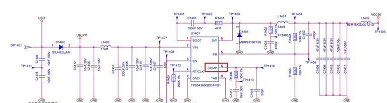

1:COMP 引脚和 GND 引脚在室温下处于开路状态
2.在不加电的情况下、将电路板置于85°C 培养箱中30分钟、COMP 引脚和芯片 GND 引脚之间的阻抗为30.08MΩ Ω(正常芯片阻抗为28.06MΩ Ω)
28.51MΩ 在85℃和上电驱动芯片的环境中,COMP 引脚和 GND 引脚的阻抗将下降到3.167kΩ Ω,此时芯片停止工作(正常芯片阻抗为 Ω)
4.取出节温器后恢复阻抗
我们已经进行了一个 ABA 试验来确认故障发生在芯片内部
下面是芯片的外设工作电路
