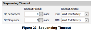

如果该序列挂起、请检查该序列在哪个步骤卡住、然后找出原因。 例如、如果电源轨3无法启动、请首先检查其 EN 引脚状态。 如果 EN 引脚有效、请检查 POL 控制器。 如果 EN 引脚未置位、请检查电源轨3的相关性、例如其 GPI 相关性、以及之前的电源轨是否已达到电源正常状态等。
如果该序列需要很长时间才能完成、请检查相关性中是否存在门控条件。 例如、整个序列可能会等待 GPI 相关性很长一段时间、或者等待电源轨长时间升高或将输出电压放电至其电源正常开/关阈值。
您可以设置"时序超时"参数、以确定要满足的相关性的最大等待时间。 当电源轨被指示改变状态(从开/关配置或故障关断从电源轨)时、定时器启动。 当超时周期过期时、电源轨无论如何都会采取措施。
