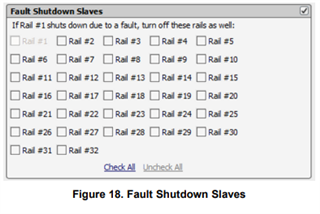

故障关断从电源轨是故障电源轨的电源轨。 每个电源轨都可以有自己的故障从电源轨(如图18所示)。 当主电源轨发生故障时、如果其响应是关断、则所有从电源轨也会关断。 如果为主电源轨指定了重试次数、则从电源轨将保持运行状态、直到所有重试次数都用完。 对于 UCD90120和 UCD90124器件、从站页面的关断方式与主页的关断方式相同(立即或软停止)。 对于 UCD90120和 UCD90124以外的器件、使用时序关闭依赖项和 TOFF_DELAY 来关闭从页面。 在故障从机关断期间、从机页面不会执行任何重试。 关断后、从电源轨被锁存、就好像它们遇到了故障一样。 在它们的 MFR_STATUS 字中设置状态位、指示它们被锁存的原因。 如果在主电源轨的故障响应时启用重新定序、则故障关断从电源轨将与主电源轨一起重新定序。
如果主电源轨的故障响应设置为忽略并继续运行、则故障关断从电源轨毫无意义。
