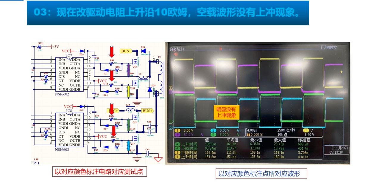

UCC28950输出驱动器 OUTA、OUTB、OUTA、OUTD  在空载时正常、但 在4A 负载时、前臂尖峰严重。
波形颜色对应于测试点的颜色、波形通过测试在隔离后获得。
e2e.ti.com/.../1200W_4551357568569F530674FE56_.pdf
    您能否说明什么是前臂尖峰?  我以前从未听说过这一术语。  您是否还可以将波形设置为英文内容?
