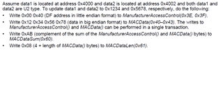

对于上述示例、我无法将要添加的用于获取校验和的值解码为0xAB。 请详尽说明。
    您好 Chandrakala、
    添加字节00、40    和 0x12、0x34、0x56、0x78。 然后获取结果的补码并将其截断为一个字节。
