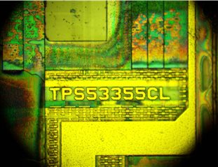

大家好、

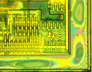

我们的客户获取  了一些 TPS53353DQPR 样片。 他们已经执行了十倍测试、但发现裸片/晶圆的器件型号为 TPS53355 (请参阅随附的图像)。
您能帮助我们验证为什么有不同的器件吗? 提前感谢!
Jejomar
    您好、Jejomar、
    TPS53353DQPR 和 TPS53355DQPR 确实使用相同的裸片。 TPS53353 针对 20A 及更低的应用进行了优化、而 TPS53355针对20A-30A 应用进行了优化、这是获得单独器件型号的主要动机。
