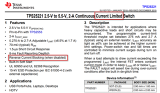

尊敬的团队
LM5069能否满足以下要求。
  1. 反向电压保护 2.6~5V
  2. UVP 保护:3V
  3. 具有反向电流阻断功能的电流限制、如 TPS25221?
非常感谢
丹尼
    尊敬的 Denny's:
    感谢 您与我们联系。 LM5069不适合您的应用。 它没有输入反极性保护和反向电流阻断功能。  请参阅 TPS2521并告知我们您的反馈。
