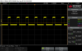

    您好、Haroon、
    感谢您的回复、请查看以下波形。
    如果您能对行为做出任何指示、我们将不胜感激。
    升压模式、启动
    在升压模式下加电无负载。 约为12.5V 的输入。 18V 输出。
    SW1连接到输入端。
    SW2
    LDRV1和 HDRV1是固定的。
    LDRV2
    HDRV2
    CS
    降压/升压模式
    为了达到降压/升压模式、输入电压被扫描至大约17V、然后再下降至12.5V、此部件保持在降压/升压模式中。
    SW1
    SW2
    LDRV1
    HDRV1
    LDRV2
    HDRV2
    CS

    感谢您的回复、CC1实际上是补偿环路电容器 Ccomp、我认为您的意思是 CC2、是的、它不会使您的系统像您提到的那样不稳定。
    我在 CS 波形上看到了大量尖峰、 我认为您的探测方法可能是产生巨大纹波的原因、请检查 此情况 并确保您的探测技术正确。

    您好、Haroon、
    所有波形均使用带尾纤的示波器探针捕获。
    该电路板可干净启动并调节18V 输出、12V 输入无负载。
    一旦输入上升至大约17V、芯片就会切换到交替降压/升压模式、然后输出不再稳压至18V、而是跟踪输入。
    现在、我担心 CS 开尔文连接、SW1节点以及 LDRV1和 HDRV1的 PCB 布局布线。 当它们在相邻的层上交叉时、我认为这是布局中的错误。 由于 LDRV1/HDRV1在升压模式下处于空闲状态、但在降压或降压/升压模式下处于活动状态、我怀疑这可能是问题的原因。您是否同意 CS 对 HDRV/LDRV 布线敏感?

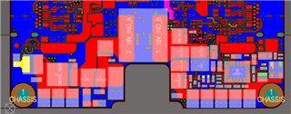

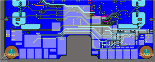

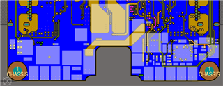

    您好、Haroon、
    1uF 是输入滤波器、而不是大约30uF 的输入电容。
    以下图像中显示的布局。 您可以看到、我们的电路板非常窄、左侧是输入、右侧是控制器和输出。
    我认为布局审查中的问题和注意事项是、顶层在陷波的左侧有 CS 电阻器、这需要连接到输出侧 MOSFET、以便通过图层3 (陷波顶部的多边形)进行连接。 然后、这会成为一个重要问题、因为栅极驱动信号位于第4层上。
    因此、我认为通过移动部件来消除连接 CS 电阻器的埋入多边形的需要、并将整个网仅放置在顶部铜上、可以解决这一问题。 你同意吗?
    显示组件的顶层
    显示组件的第3层
    显示组件的第4层
    您好、Humphrey、
    您说得对、这可能会产生重大影响、还会解释您看到的问题。
    电流感应反馈是稳压输入的主要部分、除过流保护外、还会影响占空比。
    因此、应正确地对电流感应进行布局、并应通过开尔文连接来实现与控制器的连接。
    -保持此电线尽可能短
    -将 CS 和 CSG 信号单独并与短距离平行布置(不要将 CSG 线路的公共 GND 计划用于 CSG 线路)
    注意:我不确定是否可以按照您的所有说明更新上述布局、但我认为您的设计方向正确
