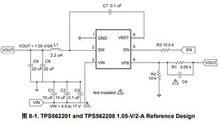

①负载电流对输出电压的影响:
以图1为例、如果没有 C4、则负载电流越大、输出电压越低。 如图2和3所示、当轻负载变为重负载时、这种现象最为明显。 当我使用 EVM 进行测试时、这种现象是一致的。
但是、在客户调试中、添加前馈电容器 C4 (47pf)时、性能结果相反。 负载电流越大、输出电压越大。 此现象已在 TI 的 EVM 和客户的电路板上得到验证;以下数据为测量数据:
测量电阻:R2 = 10.94k Ω、R1 = 61.6k Ω、C4 = 47pf;
无 C4:当 IO = 0.5A 时、空载输出电压为5.13V、输出电压为5.12V;
使用 C4:当 IO = 0.5A 时、空载输出电压为5.13V、输出电压为5.16V;
我的问题:1. 为什么负载电流的变化会导致输出电压的变化;2. 电容器 C4的引入为何会改变这种趋势。

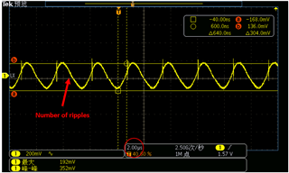

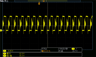

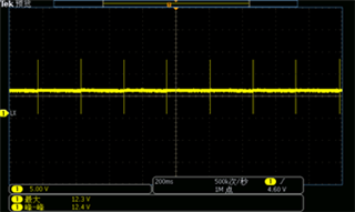

    我知道 C4电容器的作用、这主要影响相位裕度;但是、在这种情况下、添加前馈电容器后、电压表测得的输出电压将增加、其波形显示在:(μ F 以下输出电压=电压表示数+纹波电压)μ F
    使用 C4:当 IO = 0.5A 时、空载输出电压为5.15V、输出电压为5.63V;
    图 1负载下的输出纹波电压
    图 2无负载时的输出纹波电压
    图 3 SW 负载电压
    图 4无负载条件下 SW 点的电压
    根据 SW 点波形、系统稳定;但纹波电压非常大。

    您好、Sanders、
    纹波太大。 您使用什么是 LC?
    BRS、
    Edwin。
    您好 Edwin,
    EVM 的电感为3.3uH,、 输出电容器替换为10uF 陶瓷电容器+ 220uF、存在大纹波问题。
    您可以尝试在 EVM 上使用相同的输出电容器和前馈电容器 C4进行测试。

    您好、Edwin、
    由于此 EVM 不在此处、我无法再次执行此测试、但我们可以从以下两张图片中观察纹波周期中是否存在多脉冲现象:
    图 1负载下的输出纹波电压
    图 2 SW 负载电压
    在图1中、时间刻度为2us / DIV;、 在图2中、就脉冲数量而言、时间刻度为4us / DIV;、两者是一致的、因此我认为不存在多脉冲问题。

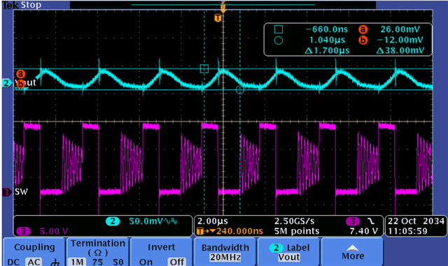

    您好、Shen、
    我使用 EVM 板再次使用相同的3.3uH + 220uF 输出电容进行测试。 输出电压不会增加。 输出电压仍然为5.1V。 且纹波仅为38mV。
    请仔细检查每个组件、尤其是 FB 电阻器和 LC 值是否正确。

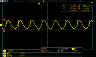

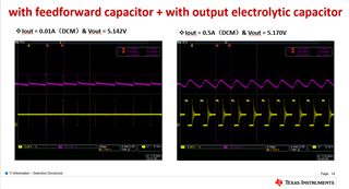

    您好、Edwin、
    请在 C4 = 47pf;的情况下重复此实验
    同时添加 C4 = 47pf + 220uF 输出电解电容+ 47uF 输出陶瓷电容后、输出电压在加载时仍会增加、但纹波正常。
    没有前馈电容器
    Ω 12V、无负载时输出5.114v、10 μ A 电子负载时输出5.106v (约0.5A 负载电流);
    在添加47pf 前馈电容器+ 220uF 电解电容器后(波形图 1和图 2)
    Ω 12V、无负载时的输出5.0955V、10 μ A 电子负载时的输出5.145V (约0.5A 负载电流);输出电压值在正常范围内。
    图 1无负载时的输出电压纹波和 SW 波形
    图 2负载为0.5A 时的输出电压纹波和 SW 波形
    BRS,Ω
    桑德斯。
    同时、我们还可以观察到负载纹波大于无负载纹波、这似乎不合理。

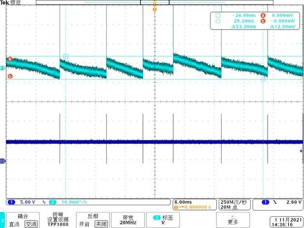

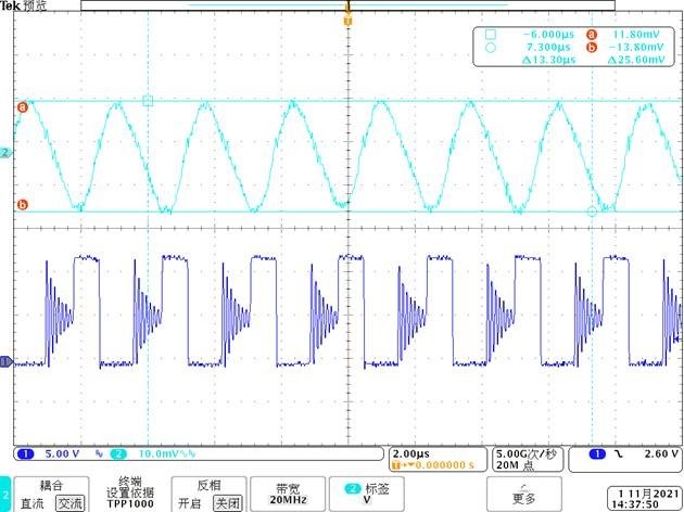

    您好、Shen、
    如何测量5.0955和5.1455V?
    请放大以下波形、事实上轻负载时的纹波不是12mV。
    BRS、
    Edwin。
    您好、Edwin、
    输出电压的值由电压表直接测量、输出电压纹波由示波器测量。、
    BRS,Ω
    桑德斯
    您好、Shen、
    首先、纹波是正常的。 当您在轻负载下放大波形时、可以发现 DCM 中的纹波比 CCM 模式大一点。
    其次、输出电压没有问题。 电压表值是平均值。 在轻负载下、由于关断时间长于导通时间、因此平均输出电压低于重负载。 差异很小。

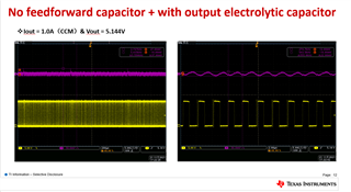

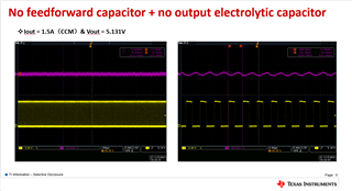

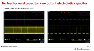

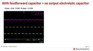

    您好 Edwin,

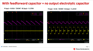

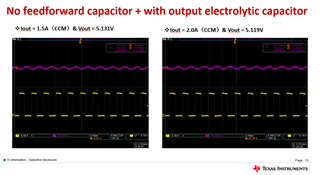

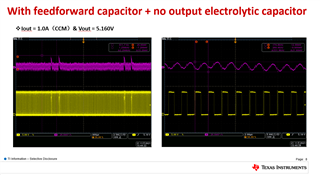

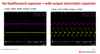

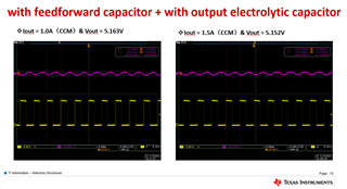

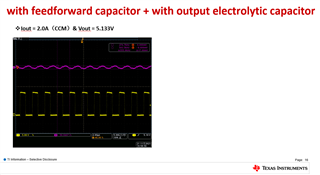

    我本周进行了更详细的测试。 测试结果与您说的不符、我已经接受了多次测试。 在这里、我将为您提供所有测试数据和波形。
    ①无47pf 前馈电容器+无220uF 输出电解电容器;
    ② μ F,带47pf 前馈电容器+无220uF 输出电解电容器;
    ③无47pf 前馈电容+带有220uF 输出电解电容;
    ④ μ F 带47pf 前馈电容器+带220uF 输出电解电容器;
    根据测试数据、前馈电容器和输出电解电容器会影响输出电压、并且有一些法律。 此外、前面提到的电压增加现象确实存在、但增加幅度并不像开始时那样夸张。
    BRS,Ω
    桑德斯
    您好、Shen、
    电流 测试结果是正确的。 与轻负载和重负载相比、轻负载时的输出电压略高。 比较 CFF 和不使用 CFF 的差异、CFF 的 Vout 会稍高一些。 请参阅数据表中的负载调节图。 但差异很小。
