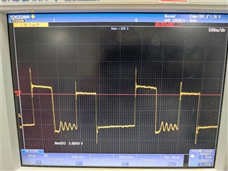

    问题1:嗡嗡声和不稳定的输出。
    观察结果:
    当我们为电路板通电时、我们在不同引脚上观察到以下波形、如下所示、以及 电感器发出的强烈嗡嗡声:
    输出电压
    输入电压
    FB 引脚
    SW1引脚
    SW2引脚
    COMP 引脚

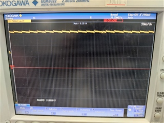

    问题2:
    经过一段时间的探测后、我们观察 到的是在 没有下电上电的情况下、同一电路板中的嗡嗡声已停止、输出电压更改为23V、并且还观察到 SW1节点上没有切换。 请参阅随附的波形、如下所示:
    输出电压为23V
    当 VOUT=23V 时、VFB = 8V
    VOUT=23V 时为 SW2
     VOUT=23V 时的 SW1 (无开关)

    您好、Sahil、
    以下是我对原理图、布局和共享波形的评论:
    原理图:
    电感器:TPS552882建议的电感器范围为1uH 至10uH。 共享原理图显示 L34电感为500nH、对吗? 您可以尝试使用4.7uH 电感吗?
    2. VIN 引脚电容:建议在 VIN 引脚附近放置一个去耦陶瓷电容。 否则、噪声可能会影响正常工作。
    输出电容和补偿:提供的波形 SW1、SW2、VIN 显示环路不稳定。 在3.3V 直流偏置下、您能否共享输出电容 C682~C685有效电容? 应考虑直流偏置下的陶瓷电容器降额效应。 当环路不稳定并且上升到10V 以上时、有效电容将非常小。 使用522kohm Rcomp 绝对会导致环路不稳定问题甚至 IC 损坏。
    4、无需添加电阻器 R586和 R587。 建议移除两个电阻器。 以便自举电容器更靠近 IC。
    布局:
    在 VIN 引脚与 GND 之间放置一个1uF 陶瓷电容。
    2.将三个输出电容上移、并将更多 GND 过孔放置在靠近这三个电容的位置。
    现在、引脚7 Dith、PIN8 FSW 配置组件共用同一个 GND 覆铜平面。 建议为电源组件和模拟组件创建两个 GND 层。
    4.在 VCC 电容、COMP、FB 网络附近再添加几个 GND 过孔。
    我怀疑主要问题是由 Cout 电容和补偿网络不当造成的。
