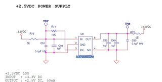

我已使用 TLV70025DCKR LDO 在应用板中提供50mA 电流。
请找到以下原理图。 我在输出引脚处获得1.2V 电压。
我还在隔离输出负载后进行了检查。 没有成功。
原因可能是什么?
Kiran
    您好 Kiran、
    我从您的原理图中看不到明显的原因。 它在1.2V 时是否像正常那样进行调节? TLV700具有1.2V 固定输出版本、因此虽然不太可能意外向您发货1.2V 器件。
    Nick
    您好、Nick、
    已解决从 GND 断开 NC 引脚后的问题。
    您能解释一下吗?
    Kiran
    您好 Kiran、
    我检查了接合图以确保 NC 引脚未在内部连接、并确认未连接、因此我不知道为什么将 NC 连接到 GND 会产生任何影响。 是否确定 NC 与其他引脚之间没有短路可能导致这种情况?
    Nick
    您好、Nick、
    我确信并且已经检查了两个不同的原型板。
