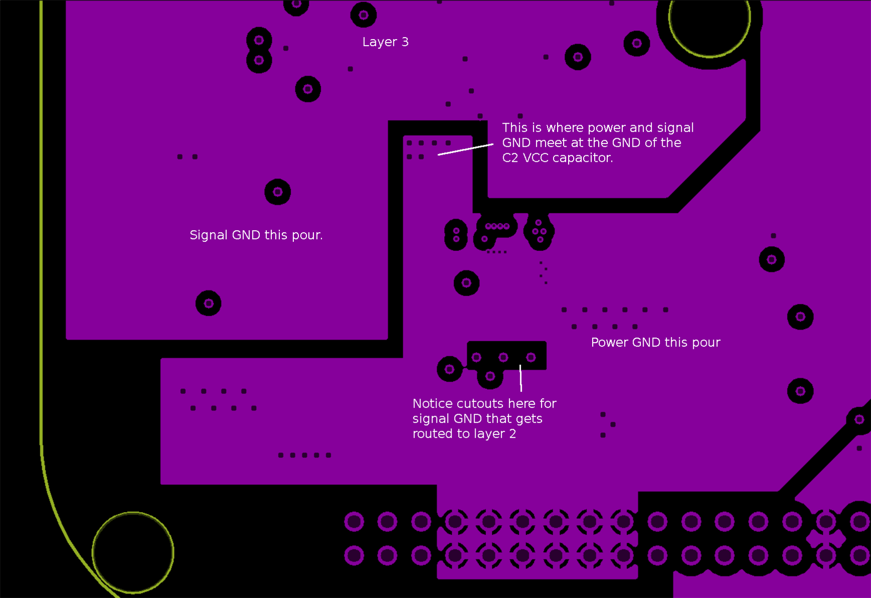

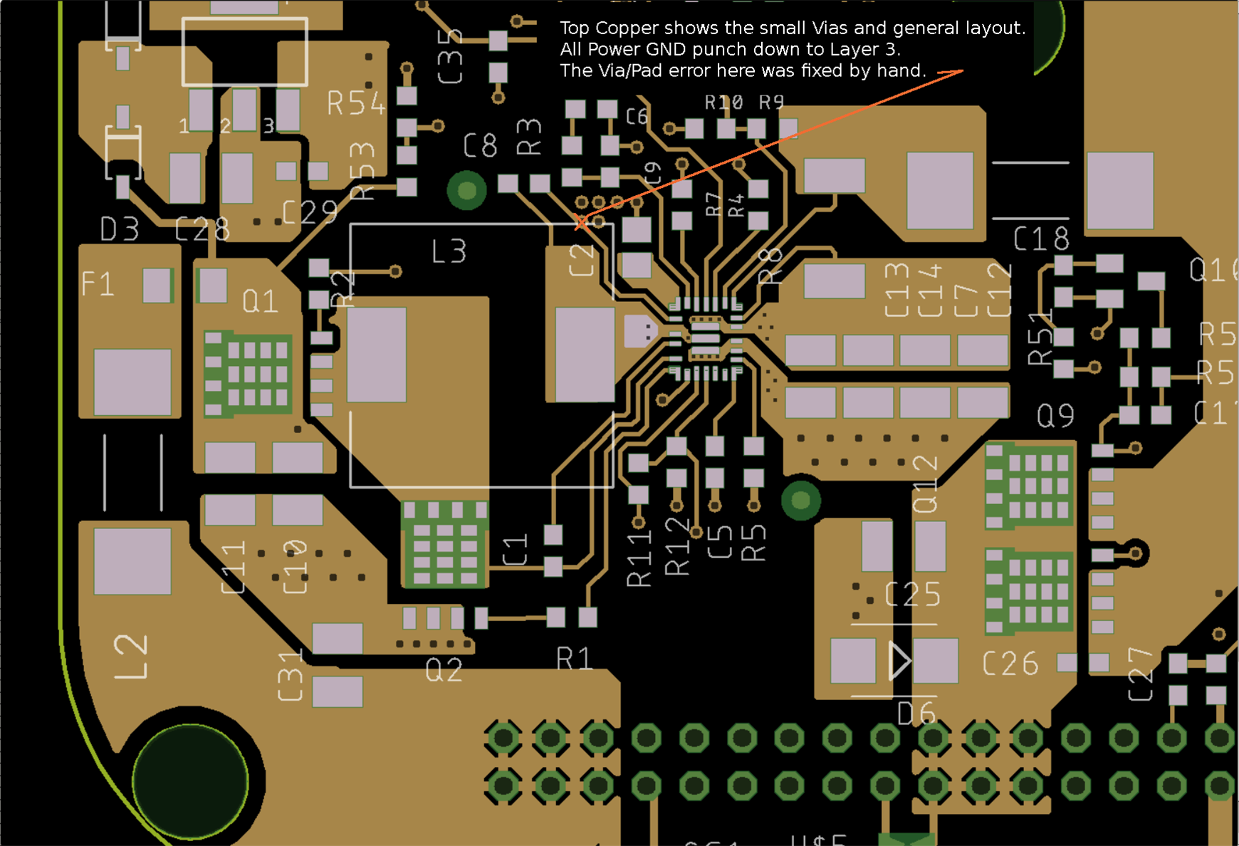

    ZACK、这里是具有一些注释的层。 很抱歉、大图像、但我觉得分辨率越高越好!
    为了将不同层上的电源和信号接地分开、它们在 C2 GND (即芯片 VCC GND)处接地。
    总体布局基于数据表布局。
    Adrian

    有关布局的一些注释。 请参见附加文件。

    到目前为止、最大的问题是输出陶瓷电容器离 IC 有一点远。 如果可能、在靠近 VOUT 引脚和 GND 引脚的位置焊接一个1uF/0402封装陶瓷电容器、如 EVM。
