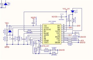

   客户将 LM5116用于36V 至24V、800W 设计。 下面是原理图和计算器 Excel。  但到目前为止 、该设计甚至在轻负载下也能保持断续模式。
如果需要注意什么,请提出建议? 谢谢。

    你好,Yue
    请查看以下我的建议。
    • 将 R118接地连接连接到 R124的接地连接
    • 在靠近 IC 的 CS 和 CSG 引脚之间填充470pF 电容、并将 R126和 R139减小至100欧姆
    • 检查电源是否能够在800W 转换器启动期间调节输出电压
    • 检查是否触发了热关断。
    - Eric Lee (应用工程)
    • 我对在800W (35A)下使用此芯片应用没有信心
    • 我已经尝试了各种方法、无法解决增加电容器的问题、芯片是否能够应用于这种环境

    Eric、  由于尺寸限制、客户 不喜欢交错降压。  下面是它们的启动电流波形、无论负载是多少、都存在  电流过冲。  您是否对此有深入了解? 不确定此器件是否存在某些限制、或者您是否有采用相同拓扑的其他建议。 谢谢。

    请在 Excel 快速入门计算器(https://www.ti.com/lit/zip/snvu051 )中输入您的电气要求,并仔细检查组件选择。
    此外、我希望您在将 CSS 增加到470nF 后能够快速检查是否有任何行为变化
