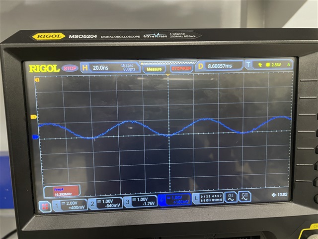

你好。  TPS659037的时钟 OSC16MOUT 频率容差是多少? 客户检查评估板 TMDSIDK5729、它超过了数据表中提到的限值、您能解释一下吗? 非常感谢。

    感谢您的联系。 您能否提供有关 所见行为的更多详细信息、例如频率、范围截图、从该行为观察到的问题?

    在评估板(附件)中测量时、
    接收频率为16.393MHz、但根据数据表(已随附)
    它的容差仅为+-30ppm。

     观察到的这种行为似乎来自晶体。 我建议将晶体换用相同或类似规格的器件、并查看行为是否继续。
