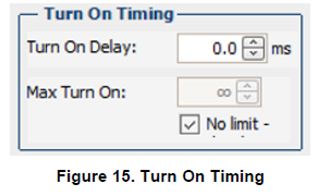

UCD90xxx 仅在电源轨电压首次达到电源正常开启阈值后才会开始监测欠压(UV)故障。 在此之前、电源轨保持"斜升"状态、因此不会监测 UV 故障。
要在 EN 引脚置为有效后的指定时间段内检测电源轨故障以达到电源正常开启阈值、请将最大开启阈值设置为有限值。
