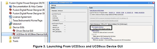

是的。 Ω 将 USB-TO-GPIO 适配器 kΩ 为 kΩ 总线速度(100kHz 或400kHz)、数据包错误检查(启用或禁用)和上拉设置(开漏、668 μ s、1 μ s 和2.2 μ s)。
当在 TI UCD90xxx EVM 上使用适配器时、除开漏设置外、所有上拉设置均可使用。 当 USB-TO-GPIO 转换器连接到已经具有上拉电阻器的定制板时、应使用开漏设置。
该工具可从 Fusion Digital Power Designer (Tools→SMBus & SAA Tool→SAA)中启动
设置)。
该工具还可从 UCD3xxx 和 UCD9xxx 器件 GUI 启动。
