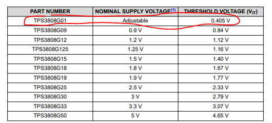

TPS3808G01QDBVRQ1的标称电源电压是多少?
    您好、Jim、
    您选择的 OPN 型号允许用户在电阻分压器的帮助下对任何受监控的电压进行编程。  "G01"型号的 VIT 阈值电压为0.405V。  请参阅以下内容:
    例如、下面的公式显示了用户如何为被监控的电源轨电压设置电阻分压器。
