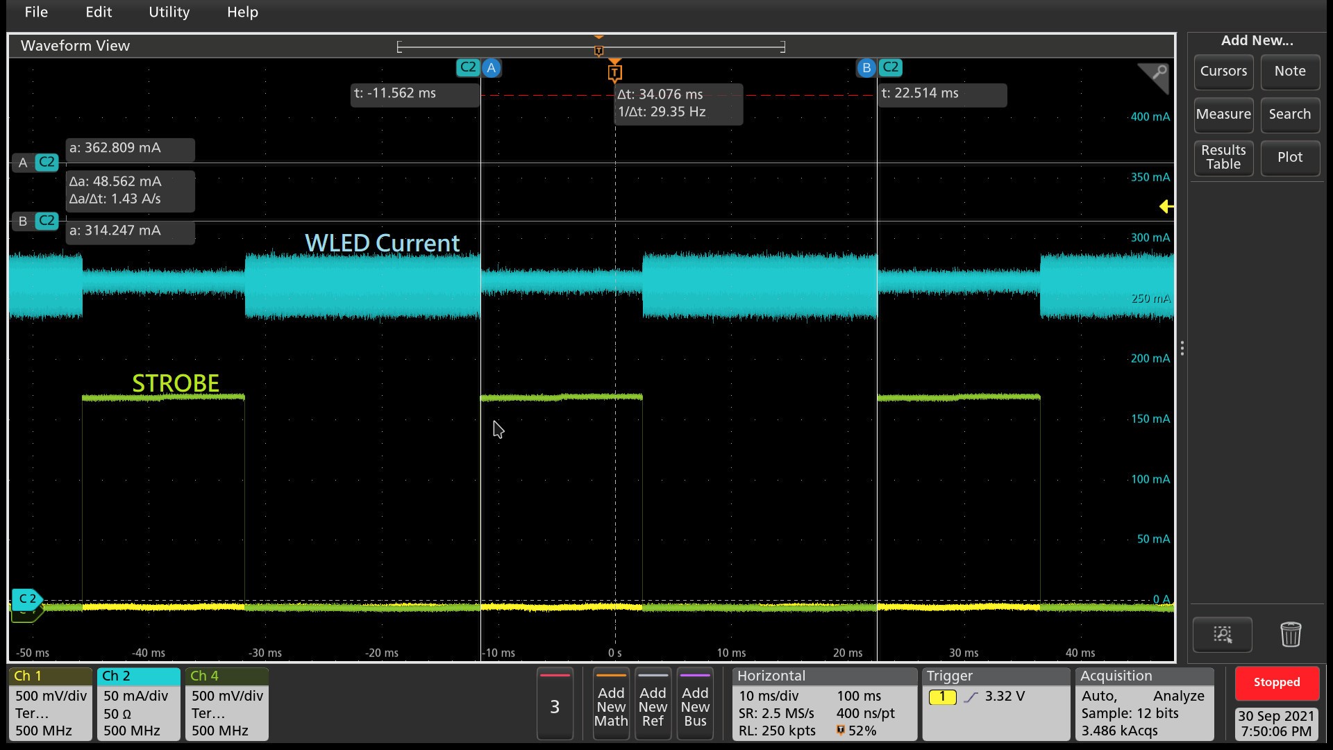

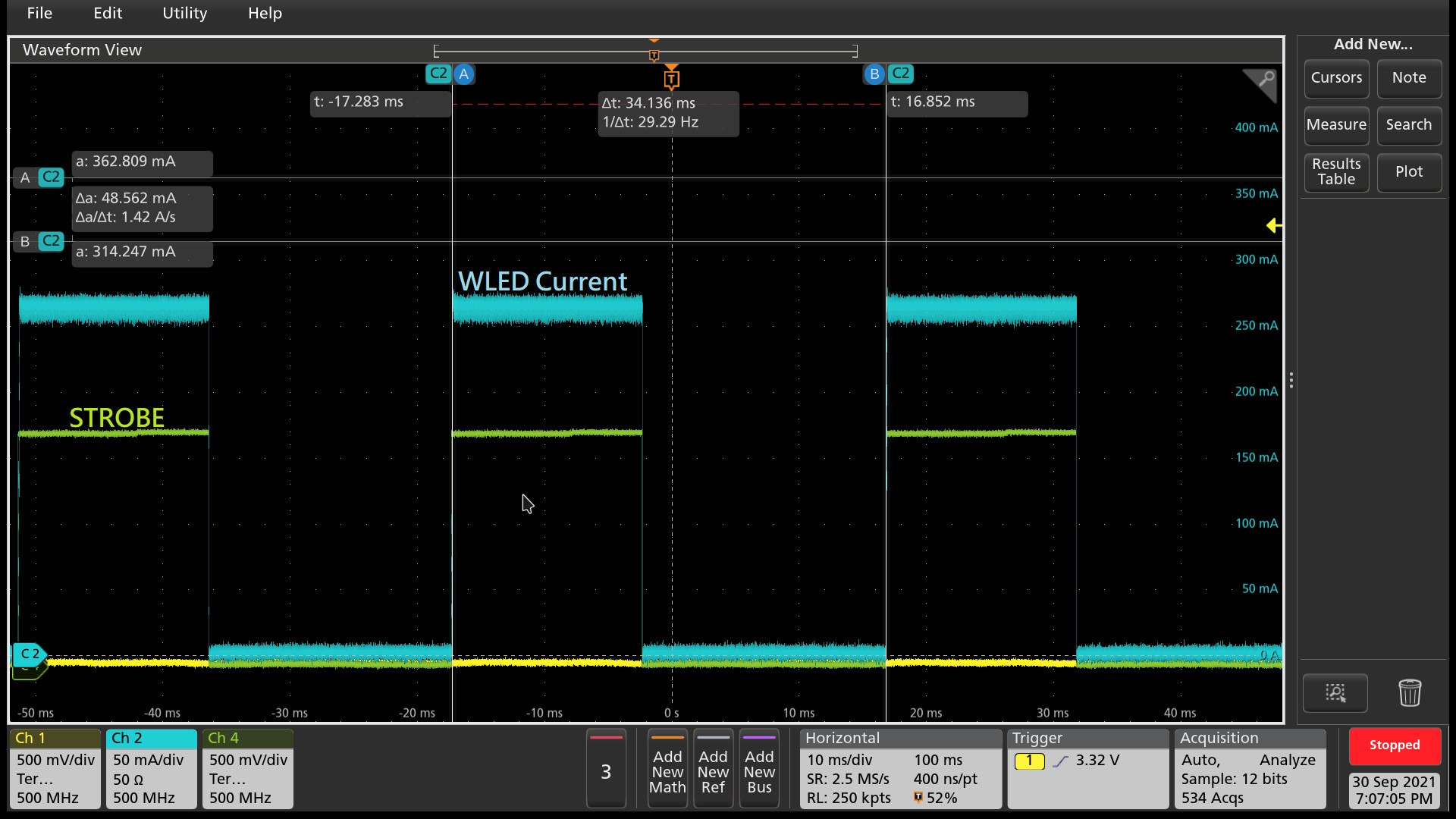

我们使用了 WLED、通过使用一个外部选通作为触发器来使其闪烁。
其中有一个 PMIC、电流在不与选通同步的情况下流经 WLED。
内部 LED 驱动器似乎不工作。
请告诉我们可能的原因。
我们附加了原理图、WLED 电流波形和选通波形、如下所示。
OK 模块和 NG 模块的原理图相同。
原理图: e2e.ti.com/.../2045.TPS68470_5F00_schematic.pdf
NG 模块波形:
正常模块波形:
    在给定上面显示的250mA WLED 工作电流的情况下 、我看不到 WLED  升压 原理图或元件有任何问题。

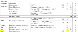

    感谢您的分享。  我已经回顾了原理图的其余部分、 并有以下问题。 所组装的电流元件超出建议的工作条件。 如果客户仍继续遇到此问题、请在设计中解决这些问题并分享。
    • ANA_OUT 输出电容(C23)应为1uF
    • 内核降压输出电容应为4.7uF
    Gerard
    您好、先生、
    客户已按照您的建议修改这些电容器的值。 NG 模块仍未固定、且 LED 始终亮起。
    由于组件超出了建议的工作条件、因此无法保证器件运行。 组件值不正确可能会导致器件出现不可修复的问题。 客户应对其设计进行这些更改、并让 TI 知道 将来是否再次出现此问题、是否已更正内部版本。
    Gerard
    您好、先生、
    您是否意味着靠近 TPS68470的输出电容器不能超出推荐值? 还是在同一电源路径中、总电容器不能超出建议值(例如:ANA_OUT)?
    靠近 ANA_OUT 引脚的输出电容器不应超出建议值。
    Gerard
    您好、先生、
    我的客户很困惑、只有靠近电源输出引脚的输出电容器需要满足建议值、在同一电源路径中不需要满足总输出电容器值、您能向我们解释详细信息吗?
    I2C 命令不需要进行任何修改、对吧?
    e2e.ti.com/.../7774.IQCapture_5F00_Launch_5F00_I2Clog_5F00_PMIC_2600_OV5675.xlsx
    我假设电源路径中的其他电容器是其他组件的去耦电容器。 这些电容器通常放置在离 ANA_OUT 引脚更远的位置、因此有一些走线/过孔/连接器阻抗将这些去耦电容器与 ANA_OUT 输出电容器隔开。 这种阻抗分离降低了对 LDO 控制环路的影响。 立即放置在 ANA_OUT 引脚上的电容器对 LDO 控制环路的影响最大、因此这应在数据表建议范围内。
