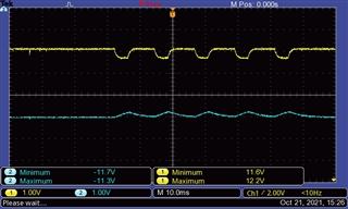

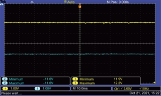

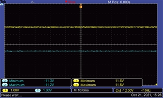

    您好、Brigitte、
    请查看以下 LT1054的输入和输出电压屏幕截图。
    输入电压 = 12V、黄色
    输出电压=大约-11.5V、蓝色
    1) 1)系统处于理想模式:
    2) 2)当加热器完全打开时、由于加热器消耗的电流很大、12伏电压将满载。
    3) 3)加热器频繁开/关时。
    在所有情况下、与输入电压波动相比、负输出电压都更加稳定。
    输入电压正常且负输出电压因负载而下降时、没有任何情况。
    正如我说过的、LT1054的流耗低于20mA、LT1054 IC 能够提供高达100mA 的电流。(实际上可能是60至70mA)、我在 LT1054输出侧没有看到任何降压情况。
    唯一的波动是由于输入电压波动。
