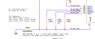

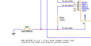

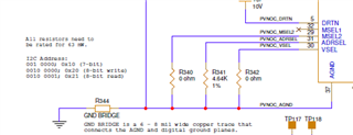

   由于半导体短缺、我们购买了 TPS546D24 "非 A"器件来代替我们围绕其设计电路的"A"器件。  我们正在努力使这些器件在我们的系统中可靠地工作、并且运气不好。  我们的电路的设计目的是仅对 PMBus 地址进行引脚绑定;其他所有内容都将编程到寄存器中。  我们从阅读论坛帖子和"非 A"数据表中认识到、甚至可能需要更多的引脚搭接来访问和编程寄存器。  这里是引脚搭接设置。  有 单相和两相电路。
单相:
双相:
双相电路可通过 USB-GPIO 工具作为地址 x15找到。  根本找不到单相电路、即使在 ADRSEL 保持开路以使用 NVM 地址值的情况下也是如此。  使用 TPS546D24和 Fusion GUI、我已将 ADRSEL 电阻器的单相位更改为4.42k、双相位更改为5.36k、并且未连接 VSEL 引脚。  我还没有对 PCB 进行返工、以查看这些更改是否起作用。

    TPS546D24和 TPS546D24A 器件使用不同的引脚编程电阻器表、这些表不兼容。
    TPS546D24使用30电阻接地、具有8电阻分压器选项、而 TPS546D24A 使用16电阻接地和16电阻分压器选项。  因此、它们的代码不同、使用 D24上 D24A 表中的电阻值会导致检测错误。  我建议您访问 TPS546D24产品文件夹并申请访问 TPS546D24 MySecure 网站、以获取完整的 TPS546D24数据表。
    除了电阻器编程选择的变化外、D24使用不同的 MSEL2选项来选择多相操作、而不是 D24A 使用。  为了选择两相操作、D24针对除 MSEL2悬空之外的所有选项使用电阻分压器。  对于两相选择的器件0、您将需要选择 MSEL2悬空选项、因为您没有 MSEL2至 BP1V5电阻器位置。
    由于 TPS546D24和 TPS546D24A 之间的引脚编程发生了变化、因此不兼容的电阻器和 MSEL2的编程不正确可能是问题的根本原因。
    此外、您的原理图显示了 AGND 引脚接地违例。  AGND 引脚必须直接连接到 TPS546D24或 TPS546D24A 底部的外露散热焊盘、不能通过电阻器连接到外露焊盘。  如果必须使用一个电阻器进行净分离、则必须在 AGND Net 和 AGND 引脚之间连接该电阻器、以便 AGND 引脚可以直接连接到外露焊盘。

       首先、TI 上一个帖子中提到的接地违规不是电阻器。  它是一条7.5mil 铜迹线、用于将引脚37 (AGND)连接 到封装下方的 GND 焊盘。  这是 TI 在之前的原理图审阅中提出的建议。  我为其提供了一个原理图符号、以便在 PCB 布局期间不会丢失布线。
    • 我从上一篇文章中了解到、引脚搭接仅用于初始上电、然后器件使用 NVM 进行配置。  这就是我们打算做的事情。  我仍然不知道是否需要为单相和双相配置的 MSEL2上拉电阻器进行初始启动。 目前、MSEL2通过一个0欧姆电阻器连接到 GND、适用于单相和两个双相器件。  对于所有器件、VSEL 都是悬空的、ADRSEL 对单相和双相主器件使用一个连接到 GND 的单个电阻器。

    在 TPS546D24器件中、连接到接地端的 MSEL2电阻可设置电流限制和软启动时间、而 MSEL2电阻分压器可设置堆栈中的器件数量。  但是、与 TPS546D24A 类似、如果 MSEL2悬空、TPS546D24将设置为两相运行模式、电流限制为40/52A、TON_RISE 时间为3ms。  如果没有 MSEL2至 BP1V5电阻器、这将是您唯一可用的两相选项。
