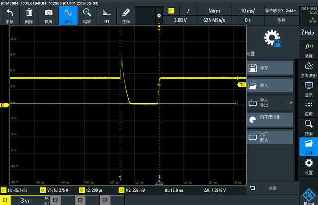

客户报告有关默认寄存器配置的问题。
这是默认的 VAC_OVP 为7V、但客户的输入电压为12V、因此需要将  VAC_OVP 的值更改为12V 以上。
在其应用系统中、CPU 由 BQ24179的 SYS 引脚供电、当 BQ24179关断并再次上电时、 VAC_OVP 为7V、而输入电压为12V。
因此、BQ24179在初始阶段将受到 OVP 保护、CPU 无法修改 VAC_OVP 的寄存器配置、因为它无法通过 BQ24179的 SYS 引脚激活。
您能否帮助评论如何解决上述问题?
是否有任何方法可以修改 VAC_OVP 的默认寄存器配置并使其保持高于输入电压12V?
或者在 BQ21479进入 OVP 模式时如何激活 CPU?

    尊敬的 William:
    遗憾的是、默认寄存器设置不是用户可重新编程的。  CPU 必须启动并将 VAC_OVP 寄存器更改为12V 以上。  当连接电压大于2.5V 的电池时、充电器的 IC 寄存器会向上计数。  或者、您也可以通过使用二极管的12V 输入电源或 SYS 添加一个 LDO 来为 CPU 供电。
    Jeff
    尊敬的 Jeff:
    CPU 的电源由降压 IC 从 BQ24719的 SYS 输出降压至5V。
    当 BQ24179进入 OVP 模式时、SYS 将如下图所示的波形那样断续输出、这会导致 CPU 不能处于活动状态。
    问题是如何使 SYS 输出稳定并且 CPU 可以工作。
    BR、
    William
    尊敬的 William:
    在没有电池或电池深度放电并且充电未被 CE 位或引脚或 TS 故障禁用的情况下、充电电流快速打开、导致 BAT 引脚上的小电容过冲、进而导致 SYS 过冲。  这会在瞬间关闭转换器时导致 OVP。  如果 SYS 上有负载、SYS 输出将折叠。  要解决此问题、请禁用充电或向 BAT 添加更多电容(>200uF)和更低的充电电流或 IINDPM 以防止 OVP。
    Jeff
