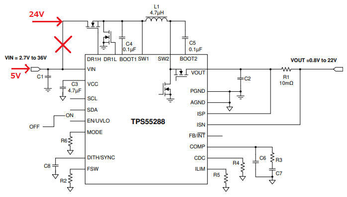

我想询问以下 VDR1H_L 和 VDR1H_H 规格。
您能否告诉我"低电平状态压降"和"高电平状态压降"表示什么?
我还想知道 DR1H 在高电平输出时可以输出的电压值。

    DR1H 是高侧 MOSFET 驱动器引脚。 例如、自举电容器电压充电至5V、当 DR1H 引脚处于高电平状态时、DR1H 电压为5V-0.2V=4.8V。
    当 D1H 引脚处于低电平状态时、DR1H 电压通常为0V+0.1V=0.1V。
    希望能回答您的问题。

    我 理解 "自举电容器电压"不是 BOOT1引脚的电压值、而是 C3电容器电压、如下所示。
    我的理解是否正确?
    雅丽塔
    我还想知道数据表为什么显示"VBOOT1-VDR1H"
    VDR1H_H 是否 VIN 引脚电压无关? 我认为"VIN-VDR1H"是正确的。
    雅丽塔

    C3 (跨 BOOT1和 SW1)电压发挥高侧 MOSFET 驱动器电源的作用。
    当高侧 MOSFET 驱动器 VDR1H 输出为高电平时、因此 VDR1H_H 电压应为 VBOOT1-驱动器压降。

    我们是否可以将24V 电压应用于直流/直流输入、将5V 电压应用于外部 VIN、如下所示?
    我的客户由于其特定应用而不希望24V 电源具有 UVLO 功能。
    雅丽塔

    您能详细解释一下吗? 我不理解客户为何不希望24V 电源具有 UVLO 功能。 我是否可以知道客户的应用输入电压范围、目标输出电压?
    大家好、Zack-San、
    我的客户认为使用 TPS55288 + TPS65987D (USB PD 控制器)和 TPS55288的寄存器由 TPS65987D 设置。
    当24V 电源发生瞬时电源故障时、由于 VIN_UVLO、TPS55288的寄存器将变为默认值、但在这种情况下、TPS65987D 随后无法设置这些寄存器。
    因此、他希望将24V 电源和 VIN 电源分压。
    VIN 的5V 电源足够强大、能够抵抗超过2.7V 的电压(VIN_UVLO)。
    输入电压:24V
    输出电压:5~20V (USB 电力输送)
    输出电流:3A
    我理解 您不建议将 24V 电源和 VIN 电源分开。
    我的理解是否正确?
    雅丽塔
    您好 Yaita、
    是的、我不建议将24V 电源和 VIN 电源分开。
    对于此类瞬时电源故障、TPS65987D 能否持续检测 VIN 电压? 当 VIN 电压再次上升至正常状态时、PD 控制器再次设置这些寄存器。
