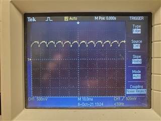

    我根据您的建议测量了 FB 上的波形。 它未固定在1.255V。 请参阅我所附的2张图片、该图片为电位计的最小值与最大值。 另请注意、这是使用前馈电容器实现的。 我使用了一个薄膜电容器、因为我具有正确的可用值。 我在使用电容器或没有电容器之间没有看到任何 Vout 变化、因此我假设 FB 波形类似。 它看起来像是一个双半波、当您转动电位器时、平均电压会升高。 视频太大、无法连接、但我发送了 Google Drive 链接。 很抱歉、时间漂移是我能够得到的最佳触发。
    Vout 始终保持在5V。 这是在负载下的(驱动一个小型电压控制风扇)。 根据先前的测试、风扇在此电压电平下消耗的电流约为70mA。

    您好、Zoe、
    LMR62421升压转换器电路似乎存在一些调节问题。
    我们首先需要弄清楚为什么 FB 未能很好地调节为1.255V。
    以下是我的调试建议:
    1.使用原 LMR62421板时、是否看到正确的112V 输出电压?
    2.如何焊接电位器并将电阻器连接到 LMR62421演示板?
    对于直流/直流转换器、FB 引脚对噪声非常敏感、因此必须将反馈上部和底部电阻器靠近 FB 引脚。 您能否分享硬件图片?
    演示板本身具有前馈电容器、 您能否使用原始前馈电容器、而不是薄膜电容器?
