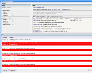

IM:将 UCD3138ACCEVM149与 Spectrum Digital XDS100v2 JTAG 仿真器和用于 PMBus 的 TI USB 接口适配器结合使用。 问题是 UCD3xxx 器件 GUI、Fusion Digital Power Studio 无法连接到 EVM。
为 EVM 供电时、绿色 LED 亮起。
我还知道 ,要使用 JTAG,我必须使用 UCD3xxx GUI 更改'IOMUX'值。
在 UCD3xxx GUI 上、我无法"在 ROM 模式下扫描器件"或扫描任何"程序模式"。
我在所有连接和扫描类型中遇到"未找到设备"错误。
如何 建立连接?

    这是您第一次打开的新板吗?
    首先、您需要在 UCD 和 GUI 之间建立连接。  拔下 SAA、然后插上 SAA。 检查 UCD 是否已通电。 然后打开 Fusion Digital Power Studio。 在程序模式或 ROM 模式下扫描器件。
     然后、您可以使用 JTAG。
    肖恩
    这 不是我第一次来 我能够通过 GUI 访问 EVM。 我在尝试学习时更改了一些设置、之后无法 再次连接到 EVM。 我确信我已经接通了板载电源、但正如 我之前所说的、我无法使用 JTAG、UCD3xxx 器件 GUI 或 Fusion Digital Power Studio 访问 EVM。 这些软件都无法识别 EVM。 由于我是初学者、并且尝试学习 EVM 的基础知识、我 不记得我所做的更改。 我想我已经启动了整个闪存。 是否有办法恢复这种情况?
    谢谢。
    请勿使用 JTAG 和 Fusion Digital Power Studio、并使用 UCD3xxx 器件 GUI。 在 ROM 模式或程序模式下扫描器件。 如果您执行了某些操作并导致设备被锁定、则必须更换新设备。
