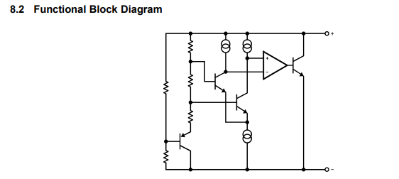

我们的客户正在寻找 数据表中未包含的 LM4040的正向特性  、例如正向压降和最大电流。
谢谢、此致、

    我不相信 LM4040能够朝"前进"的方向运行。  LM4040不是二极管/肖特基二极管。  该符号看起来与二极管/肖特基类似、但这也是所有相似之处。
    谢谢 Ben。 以下是客户的反馈。 尽管我不知道问题是否仍然有效、因为您提到  LM4040 无法正向运行。 如果是,应如何进行?
    "请告诉我器件可以承受多大的正向电压而不会损坏? 我将在直流/直流转换器之后将其用作电压基准、如果直流/直流输出短路、LM4040阴极上的电容器将放电、并在阴极上产生比阳极更高的正电压。 "

    随附的是 客户提供的内容。 他提供了一个示意图 、表示 他对什么感兴趣。
    在 DCDC 转换器之后有 LM4040、该转换器从+15V 输入产生-15V 输出电压、但如果 DCDC 错误、理论上、+15V 可能出现在 LM4040的阳极上。 我想知道 LM4040在这种情况下的行为是怎样的。 R 和 C 只是占位符。

    客户是否希望使用 LM4040创建负电压轨?  如果阳极具有+15V 电压、则分流稳压器将无法正常工作、如原理图所示。
    您好 Ben、
    客户现在知道、它不能用作稳压器、但它是否可以用作正向偏置二极管、或用作断路或快捷方式、或者无法判断会发生什么情况?
    艺术
    尊敬的 Art:
    遗憾的是、LM4040不会用作正向偏置二极管。  请向客户展示并联稳压器的功能方框图如下所示:
    LM4040的设计不是单二极管器件。
