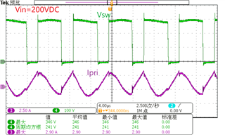

当 Vin 增加到120VDC 时、Ipri 波形正常、如图1所示
图1.
当 Vin 增加至200VDC 时、有两种形式的 Ipri 波形、Ipri 峰值稳定、如图2所示。
图2.
当 Vin 增加到250Vdc 时、Ipri 波形异常、变压器发出响亮的声音、如图3所示。
图3.
当 Vin 增加到300VDC 时、Ipri 波形有两个峰值、它们有两种形式、如图4所示。
图4.
谢谢。
    尊敬的 PengYu:
    请问您的主板上是否有二次侧谐振,如果有,您可能需要同时增加一次侧钳和二次侧 MLCC 电容器。
    谢谢。
