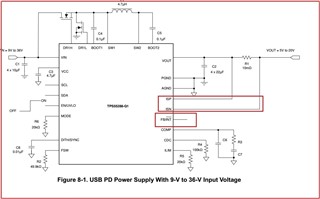

大家好、
如果未使用这些引脚(ISN/ISP/FB)、我能否直接悬空这些引脚? 此外、如果我们未使用这些引脚、是否可以移除 R1、因为我认为我们不使用电流环路来进行电流感应反馈、谢谢。
    您好、Zirui、
    如果您不需要输出电流感应功能、请将 ISP、ISN 短接至 VOUT 引脚。
    希望这会有所帮助。
    您好、Zack、
    感谢您、如果他们不想使用 FB 引脚配置、该怎么办?
    您好、Zirui、
    如果客户不使用 FB 引脚、则将其保持悬空。
    您好、Zack、
    感谢您确认 FB 引脚。 在这里、我仔细检查了客户的原理图:
    由于55288的输出连接到后 CPSQ8100、8100在 R28的主电路上已经有一个10mR 采样电阻器、因此、如果我们还在 ISN 和 ISP 上添加了一个电流感应电阻器、 主电路上将有两个采样电阻器、因此如果55288不使用采样电阻器、它能否正常工作? 再次感谢你。
    您好、Zirui、
    是的、如果将 ISP、ISN 引脚短接至 VOUT 引脚、则对 TPS55288没有影响。
