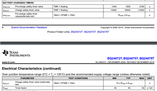

我想问 BQ24079T 安全计时器设置、我在数据表中看到了 RTMR 电阻器设置范围从18K Ω 到72K Ω
因此、最大预充电时间为72k Ω x 55s/k Ω= 3960秒、这是最大预充电计时器为66分钟。
由于我们的充电器输入源是太阳能电池板、因此当电池在预充电状态下充电时、它的充电电流会更低。
因此、预充电时序将很容易触发安全计时器、从而使充电器停止对现场侧的电池充电。
我们是否可以设置400kohm 等较大的电阻器值、以便在预充电状态下将安全计时器增加到6小时?
如果我们将电阻值增加到超过72K 欧姆、那么在安全计时器设置中会发生什么情况?

    不建议这样做、因为这可能导致不同 IC 的不一致结果。 请注意、安全计时器的速度慢与充电电流成正比。
    您可能需要了解我们当前正在采样的较新器件 BQ25180。 它是一款 I2C PowerPath 充电器、具有可配置的安全计时器(快速充电可达12小时)、其中预充电占快速充电安全计时器的25%。 您还可以启用2x 慢速因子、如果充电因任何原因而减少、则安全计时器会加倍。

    它有助于防止电池过度充电、如果电池充电的时间超过其应基于充电电流的时间、则表明电池运行状况正在恶化。
    您不会对充电器 IC 有任何风险、但您会有损坏电池的风险。 您可以通过将 TMR 连接到 VSS 来禁用安全计时器。
