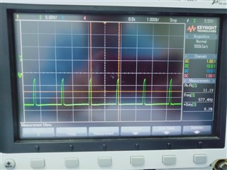

我想确认当 PWM 输入始终为高电平时 UCC20520的行为。 在我的应用中的其中一种工作模式中、输入将始终为高电平。
在这种情况下、驱动器输出为~94%的占空比、频率为577Hz。 附加的波形在负载时被捕捉(忽略极性)。
我知道、它永远不 会是100%、因此要为自举电路充电、因此它必须变为低电平。  根据器件设计、这种行为是否正确? 在数据表中、我在哪里可以看到有关此工作模式的更多信息?

    感谢您联系 E2E。
    如数据表的第8.3.2节所示、该器件应在输入为高电平时保持高电平、无论其保持高电平的时间有多长。
    这表明、正如您提到的、这可能是自举电源问题。 为了进一步帮助隔离此问题、您能否 提供原理图以及显示 VDDA、PWM 输入和 OUTA 的示波器波形、这些波形在器件关闭时均已缩小和放大?
