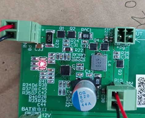

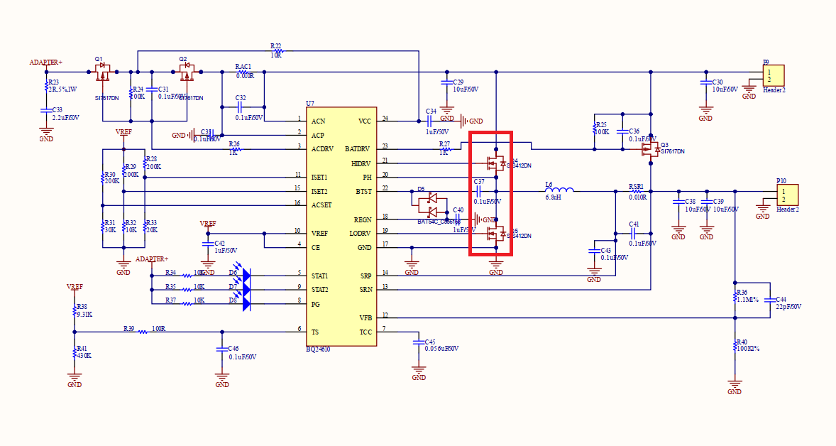

您好、先生、
我设计了一个参考 BQ24610推荐电路的原理图。
BQ24610 为24V 电池充电。
但是、当外部电源连接到27V 时、PG 指示灯亮起、其他两个指示灯不亮、
它无法充电。 无论是否使用电池、状态都是相同的。
我不是原因。 可以帮我审核我的设计吗?
问题是什么?
谢谢。
    您的 TS 引脚偏置为97.9%的 VREF。 TS 引脚需要介于 VLTF 和 VHTF 之间才能启动充电、这介于 VREF 的73.5%和37%之间。
    原理图审阅如下:
    1.确认1.5A 充电电流。
    2.确认157mA 预充电电流。
    2.15确认输入电流限制。
    4.确认25.2 V 电池。 请确保您在电池电压上有足够的余量、但也不要超过建议的最大工作输入电压28V
    6.确认5小时安全计时器。

    尊敬的 Mike:
    感谢你的建议。
    目前、它可以充电、但充电在大约25时停止。
    STAT1关闭、STAT2未开启。 这表示充电已中断。
    充电未完成。
    是否有错误设置?
    非常感谢。

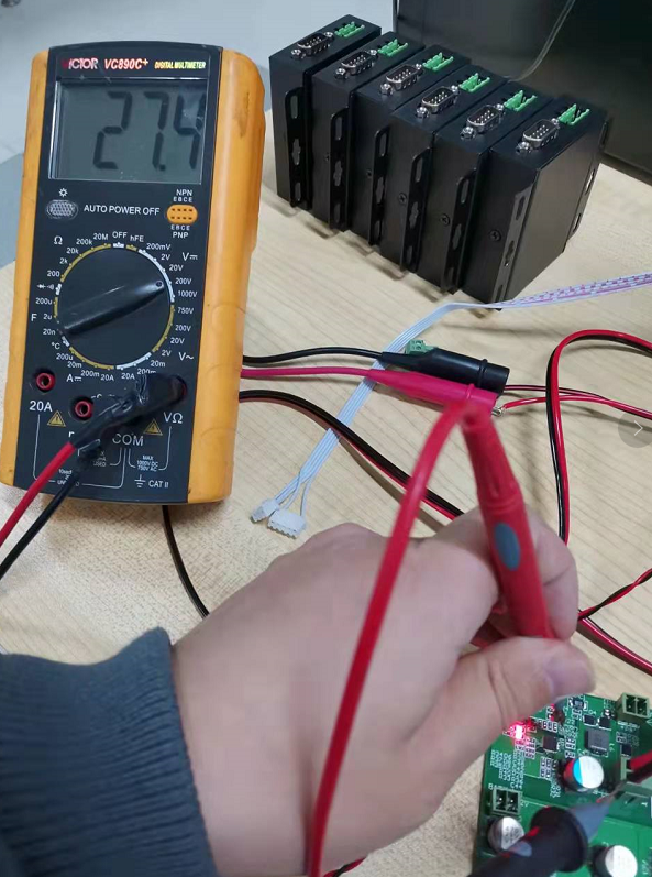

    您能否实际测量 VCC 引脚上的电压? 我想确保它是您期望的电压、因为在到达该引脚的路上可能会有一些压降。
    是否可以尝试增大施加的输入电压、 但仍要使您的 输入电压低于最大建议工作输入电压28V?
    Mike Emanuel
    尊敬的 Mike:
    实际测量的 VCC 引脚电压为27.4V。
      两个 STAT 关闭指示故障。 由于 POR 允许您重新开始充电、一个可能的问题是安全计时器故障。 将 TTC 引脚拉为高电平(禁用安全计时器并启用终止)并尝试新的充电周期。
