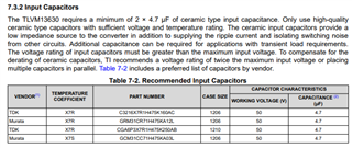

    您是否可以尝试在 VIN 上添加输入陶瓷电容器?
    根据数据表建议、您可能需要2x4.7uF
