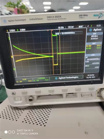

我的客户遇到了有关 TPS65100的问题、输入电压为5V、但他们发现输出最初为11V、几 ms 后、输出电压降至4.7V。
其他电源轨为0V、您能不能帮助查看原理图并给出一些意见? 谢谢。

    我查看了原理图、R36显示为 NOP (未安装?)。 如果未安装此电阻器、正电荷泵可能无法正常工作、并且无法正确生成 VGH 电压。 TPS65100具有故障检测功能、如果其中一个电源轨不处于稳压状态、它会关断整个器件、我相信这正是这种情况下可能发生的情况。 当器件关断时、AVDD 电源轨的输入电压(在本例中为5V)减去升压二极管压降、因此4.7V 电压大致正确。

    他们安装了 R36并将 C2-连接到 GND、您对此问题是否有进一步的分析? 谢谢。
    您好、Chen、
    我可以想到的另一点是、负电源(VGL)可能无法实现调节、因为 AVDD 为11V、而 VGL 的设置电压为-10V、这可能是由于二极管和内部压降而无法实现的。 如果任何电源超出稳压范围、整个器件将关闭、只需检查一下、客户是否可以将 VGL 设置为-8V、然后查看是否所有电源轨都出现并保持正常运行? 我没有注意到任何其他问题。
