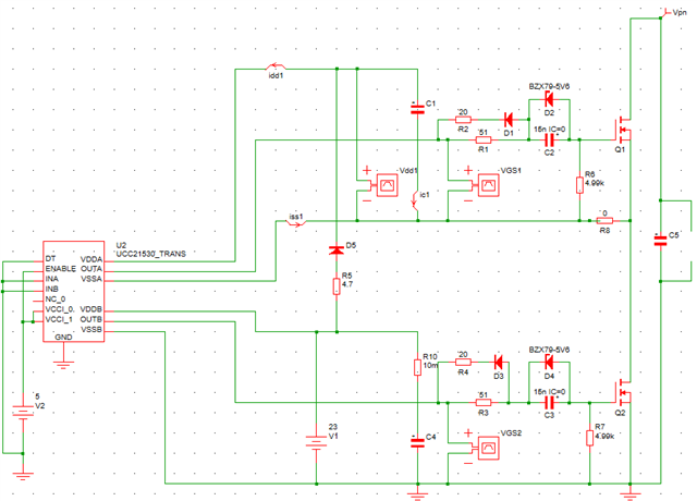

大家好、
我的客户告知 VDD 电压是25V、HV DC-Link 没有高电压启动。
但他们可以看到 HV DC-Link 具有大约22V 至23V 的电压。
他只是想知道为什么在那里有这个电压? 我们的 IC 是否有任何内部电路或逻辑器件让它执行此操作?
 如果可能,他们想获得详细的修订方框图来解释这个问题是什么让它发生?
Eddie

    是否可以获得客户原理图? 在不查看所有外部连接的情况下、很难查看 VDD 和 HV DC-Link 之间的可能链路。
    是否在存在 VDD 电压时立即存在 HV 直流电压、或 UCC21530是否已开始开关?
    最后、如果客户将我们的器件从电路中移除、他们是否仍然会看到直流链路上的电压?
    Daniel
    Daniel、您好!
    请参阅我的附件和帮助以检查此问题。
    这对于我们这个客户的项目很重要。
    如果您在这里看到任何错误、请告诉我。 谢谢!
    感谢您提供原理图。  不要在这里看到任何会解释客户为什么在 HV 连接上看到电压的问题。
    您能否确认、客户是在仿真中还是在实际应用中发现了此问题?
    开关节点上的电压是多少?
    客户使用什么 FET? 您能否提供器件型号?
    客户能否在移除器件后检查此电压是否存在? 这将有助于确定此问题是否与我们的器件有关。
    Daniel

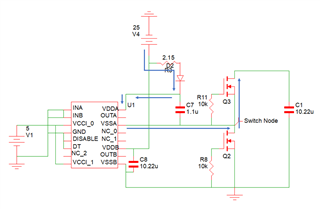

    您好、Eddie、
    感谢您提供更多信息。 我自己能够在一个简单的仿真中重复这个过程。 看起来电流沿着标记为蓝色的路径流动。
    当 VSSA 悬空时、内部连接会将其上拉至 VDDA、因为没有为自举电容器充电的路径。 这 意味着开关节点的电压刚好低于 VDD、而由于 FET 的反向二极管、HV 直流链路的电压刚好低于该电压。
    至于 VSSA 遵循 VDDA 的原因、SINSE VSSA 悬空、几乎没有电流通过器件。 这意味着任何内部电源电路基本上用作大上拉电阻器、将 VSSA 上拉至 VDDA。
    在功能上、这应该不会导致系统出现问题。 一旦自举电容器有机会充电、此效应就会消失。 如果客户想要移除此电压、则可以选择在短时间内开启低侧 FET、以便在 HV DC 链路开启之前允许自举电容器充电。
    请通过单击绿色按钮让我知道这是否可以解答您的问题、或者如果我可以提供进一步的帮助、请告诉我。
    Daniel

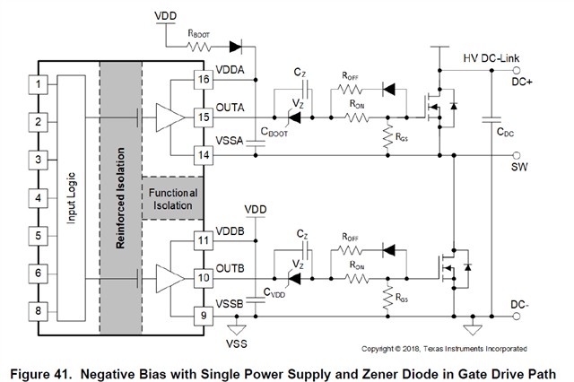

    Daniel、您好!
    正如您提到的、该 HV 直流链路电压来自自举电容器中的电荷。 我对吗?
    但我问我的客户、他说他移除 了自举电容器、仍然可以看到 HV DC 连接上有电压。
    您能不能知道电源来自哪里?
    Eddie
    您好、Eddie、
    我很抱歉、我 相信少量的功率将通过 UCC21530从 VDDA 到达 VSSA。 自举电容不会产生该电压、但 在控制该电压时至关重要、因为自举电容需要充电以防止开关节点悬空。此问题仅在开关节点悬空时发生、因为这意味着 VSS 引脚悬空。 当 VSS 引脚悬空时、它可以上拉至 VDD 电压。
    这有道理吗? 此电压是否会在客户应用中引起问题、或者他们只是想了解电压来自何处?
