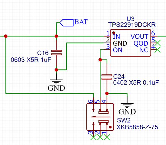

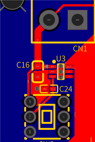

您好、请检查 TPS22919开关的布局。 我应该进行任何更改吗? 期待收到您的回复!
    Marcin、您好!
    我唯一的建议是向 Vin 添加多边形覆铜。 我们器件的其他一切看起来都很好!
    Kalin Burnside
    谢谢,我会改变:)
