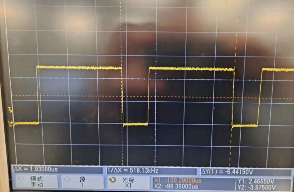

     我们最近使用 TPS54618CQRTERQ1来实现5V 输入和3.8V 输出;
     在功耗优化过程中、当图1中的 L202断开连接时、执行了以下两组测试、测试数据记录如下:
    图1.
Figure-1
    第一组测试记录:
         RT=200k;
      1)理论计算:
              fsw = 981kHz;
              占空比= 3.8/5 = 76%;
      2)实际测量如下:
             Fsw = 1/1.02us = 980kHz;
             占空比= 0.8/1.02 = 78%;
             Vsense = 0.799V
             5V 输入电流=10mA
图2.
2.第二组测试记录:
       RT=390k
      1)理论计算:
          fsw = 512kHz;
          占空比= 3.8/5 = 76%;
      2)实际测量如下:
           FSW= 1/1.93us = 518kHz;
           占空比= 1.465/1.93 = 75.9%;
          Vsense = 0.799V
          ;输入电流= 14mA μ A
图3.
问题:
         1.  请问这两组测试结果中的芯片功耗测量值与芯片设计是否比较正常?
       2.您是否有测试数据供参考?
    雨天好、
    我不知道为什么存在输入电流消耗的问题。  对于没有省电模式的器件、与此类似、空载输入电流通常始终处于 mA 范围内。  与具有省电模式的器件的 uA 电流消耗相比、该值非常高。  在任何情况下、我建议使用较新的器件、该器件恰好也具有省电模式、并且更小且更易于设计:TPS62816-Q1。
    通过查看 D/S 图8-3中的5Vin 曲线、我们可以看到轻负载效率相当差。  在效率为~18%的10mA 负载下、计算得出的输入电流约为20mA。  由于这是效率图的线性部分、在0负载时降至0%、因此这20mA 的很大一部分就是任何负载下存在的开销 IQ 和开关损耗。
